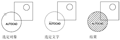

高级
设定用于创建图案填充边界的方法。
边界集
指定对象的有限集(称为边界集),以便通过图案填充的拾取点进行计算
新建
从选定的对象创建边界集。
全部
从当前视口中的所有可见对象中创建边界集。选择此选项将放弃当前的任何边界集,而使用图形中或当前视口中所有可见的对象。
保留边界
创建封闭每个图案填充对象的对象。
孤岛检测
指定是否将最外层边界内的对象作为边界对象。
如果不指定孤岛检测,将提示选择射线投射方法。

样式
指定用于在最外层图案填充边界内填充对象的方法。如果没有选定内部对象,指定的填充样式无效。因为可以定义精确的边界集,所以一般情况下最好使用“普通”样式。
忽略
忽略所有内部的对象,填充图案时将通过这些对象。
外部(推荐)
从外部边界向内填充。如果 HATCH 遇到内部孤岛,将关闭图案填充。此选项只对结构的最外层进行图案填充或填充,而结构内部保留空白。
普通
从外部边界向内填充。如果 HATCH 遇到内部孤岛,将关闭图案填充,直到遇到该孤岛内的另一个孤岛。
