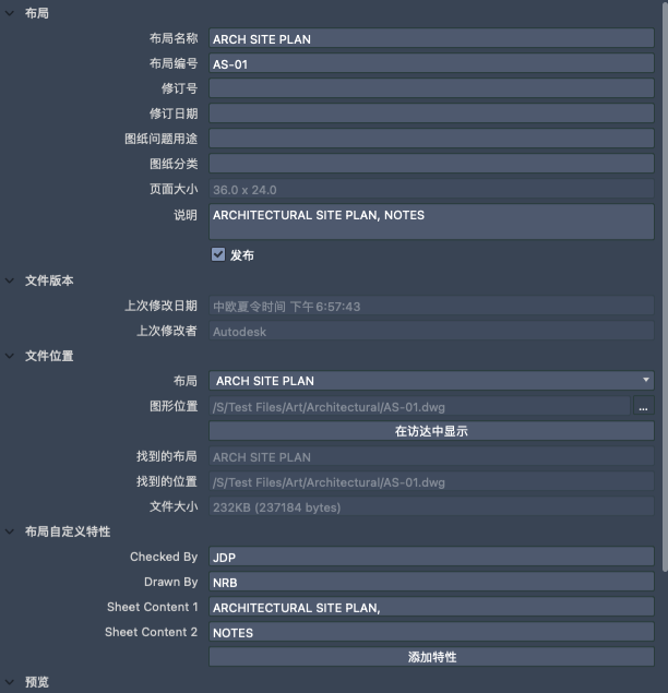

布局特性(项目管理器)
显示特定于选定布局的信息,例如名称、编号以及是否包含在发布操作中。还显示自定义特性(如果有)。
SHEETSET(命令)
菜单: “窗口” > “项目管理器”:在项目管理器中选择一个布局
选项列表
将显示以下选项。
布局
显示用于识别项目中的布局的信息。
布局名称
显示项目中布局的名称。
布局编号
显示布局的编号。
修订次数
显示指定给布局的修订编号。
修订日期
显示布局的修订日期。
作用
显示布局的用途。
类别
显示布局中类别的名称。
页面大小
显示布局的页面大小。
说明
显示布局的说明。
发布
控制在发布项目中的组或所有布局时,是否将布局添加到“批量发布”对话框。
文件版本
列出有关关联的图形 (DWG) 文件的信息。
上次修改日期
显示上次修改文件的日期。
上次修改者
显示最后修改该文件的用户的名称。
文件位置
显示包含项目布局的图形文件的位置。
布局
指定图形 (DWG) 文件中哪个命名布局应与项目中的布局相关联。
包含布局的图形 (DWG) 文件在“图形位置”特性中指定。
图形位置
将路径指定到先前保存布局的位置并指定图形 (DWG) 文件名。
在查找器中显示
将查找器打开到与布局相关联的图形 (DWG) 文件的位置。
找到的布局
显示与项目中的布局相关联的图形 (DWG) 文件中布局的名称。
找到的位置
显示从中找到布局的图形的路径和文件名。
文件大小
显示与布局相关联的图形 (DWG) 文件的大小。
布局自定义特性
显示与布局中的每个布局相关联的用户定义的自定义特性。
可以通过执行以下操作来管理用户定义的自定义特性:
  • 单击“添加特性”以显示“添加自定义特性”对话框,然后创建新特性。
  • 在某个特性上单击鼠标右键并选择“删除自定义特性”以删除该特性。
    也可以选择“新建自定义特性”以显示“添加自定义特性”对话框,然后创建新特性。
预览
显示选定布局的预览图像。
