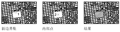

通过定义边界集简化复杂图形中的图案填充的步骤
在大型、复杂的图形中对小区域进行图案填充时,可以在图形中选择较小的一组对象用于确定图案填充边界,以节省时间。
  1. 依次单击“草图”选项卡 > “图案填充”面板 > “图案填充”。
  2. 在“图案填充和渐变色”对话框的“边界”面板中,单击“添加: 拾取点”以标记新的边界。
  3. 或者,单击“添加: 选择对象”以选择要为图案填充考虑使用的对象,然后按 Enter 键。
    使用窗选方式选择对象通常是最佳方法。
  4. 在要进行图案填充的每个区域中指定一个点。
  5. 单击“确定”应用图案填充并退出命令。
