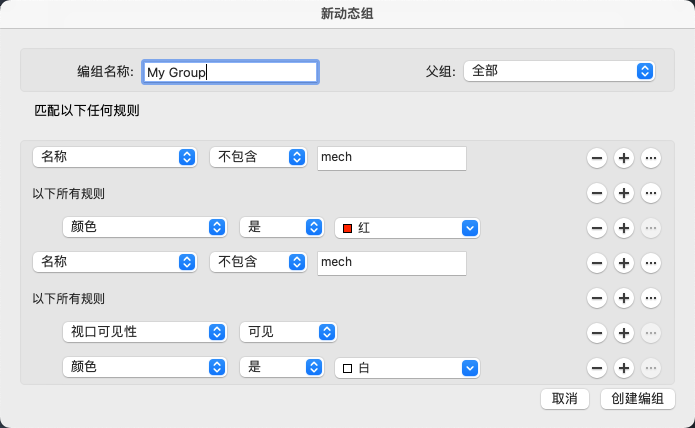

基于图层特性创建图层组
  1. 在“图层”选项板中,单击“新动态图层组”。
  2. 在“新动态组”对话框中,输入组的名称。
  3. 指定规则,如下所示:
    • 要按名称分组,请选择“名称”、匹配条件,然后输入匹配值。
    • 要按特性分组,请选择特性和特性状态。
    • 要使用逻辑 AND 规则分组,请单击 。
    • 要使用逻辑 OR 规则分组,请单击
在此示例中,动态图层组包括:
