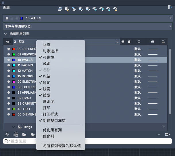

列标签快捷菜单
列名
按名称列出所有列。复选标记指示该列包括在显示中。单击列名称可显示或隐藏列。仅当布局视口处于活动状态时,视口冻结、视口颜色、视口线型、视口线宽和视口打印样式才可用。
优化所有列
更改所有列的宽度,以使其适合每一列的内容。
优化列
更改选定列的宽度,以使其适合该列的内容。
将所有列恢复为默认值
将所有列设置为其默认的显示和宽度设置。

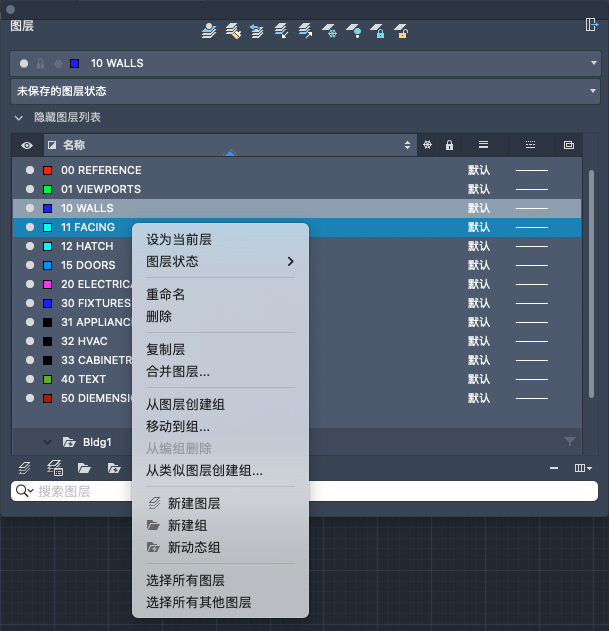

“图层列表”快捷菜单
使激活
将选定图层设定为当前图层。(请参见 CLAYER 系统变量)
图层状态
切换“冻结”、“锁定”、“在新视口中冻结”,或打印选定图层的图层状态。“隔离”选项会隔离图形中选定的图层。选定图层以外的所有图层都会关闭并锁定。(请参见 LAYISO 命令)
重命名
重命名选定的图层。
删除
从图形中删除选定的图层。只能删除未被参照的图层。参照的图层包括图层 0 和 DEFPOINTS、包含对象(包括块定义中的对象)的图层、当前图层以及依赖外部参照的图层。
注: 如果绘制的是共享工程中的图形或是基于一组图层标准的图形,删除图层时要小心。
复制层
基于选定的图层创建新图层。新图层将继承选定图层的所有特性和状态。
合并图层
显示“选择图层”对话框,让您可以将选定的图层合并到指定的图层。合并图层后,选定的图层会从图形中删除。(请参见 -LAYMRG)
基于图层创建组
创建新图层组,并将选定图层添加为图层组的参照。
移动到组
显示“选择组”对话框,让您可以将选定图层作为参照添加到指定的图层组。
从编组中删除
从图层组中删除选定的图层。
基于相似图层创建组
显示“新动态组”对话框,并为图层的每个特性定义规则。命名新动态组或修改新动态组的规则,然后再创建动态组。
新建层
创建新层。图层列表将显示名为 Layer1 的图层。可以立即编辑名称。新图层将继承图层列表中当前选定图层的特性(颜色、开或关状态等)。
新建组
创建新图层组。图层列表将显示名为 Group1 的图层组。可以立即编辑名称。
新动态组
显示“新动态组”对话框,让您可以创建一个图层组,其中包含基于指定图层特性的所有图层。
选择所有图层
选择在列表视图中显示的所有图层。
选择所有其他图层
选择列表视图中除当前选定图层以外的所有其他图层。

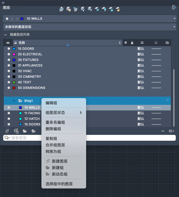

“组项目”快捷菜单
编辑组(仅适用于动态图层组)
显示“新动态组”对话框,让您可以修改组规则。
组图层状态
切换“可见性”、“冻结”、“锁定”、“在新视口中冻结”,或打印选定图层的图层状态。“隔离”选项会隔离图形中选定的图层。选定图层以外的所有图层都会关闭并锁定。(请参见 LAYISO 命令)
重命名组
重命名选定的图层组。
删除组
删除选定的图层组。可以选择仅删除图层组,或组参照的图层组和图层。
GROUPLAYERDELETABLE 系统变量控制图层组在删除时参照的图层的删除行为。
“隐藏”组(仅限于“自动”组)
隐藏选定的图层组。可以通过从“显示自动组”菜单中选择相应组来显示它。
复制组
基于选定的图层组创建新图层组。新图层组将继承对选定图层组的所有图层的参照。
合并图层组
显示“选择图层”对话框,让您可以将选定图层组中的图层合并到指定的图层。合并图层后,选定的图层会从图形中删除。(请参见 -LAYMRG 命令)
转换到组
基于选定的动态图层组创建图层组。添加或更改新图层时,将不再根据其特性在组中自动添加或删除这些图层。
新建层
新建组
新动态组
选择组中的图层
选择选定图层组中的所有图层。
