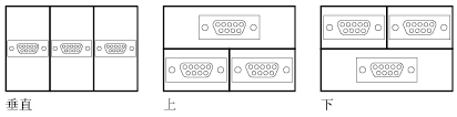

下面的图例显示了几个默认的模型空间视口配置。
通过分割和合并模型空间视口,即可轻松地修改它们。如果要将两个视口合并,它们必须共享长度相同的公共边。
