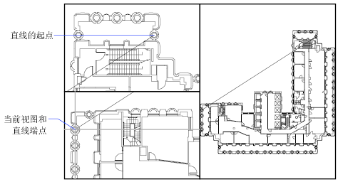

跨两个模型空间视口绘制的步骤
在大的图形中,可以使用此方法从一个角点的细节处到另一个较远角点的细节处绘制一条直线。
  1. 在当前视口中开始绘制线。
  2. 通过在视口中单击,使另一个视口置为当前,然后指定直线的第二个端点。
