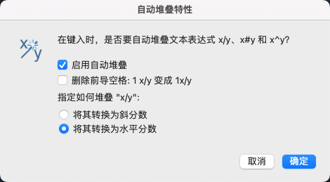

“自动堆叠特性”对话框
设置自动堆叠字符的默认值。
MTEXT(命令)
工具集:“草图”选项卡 > “文字”面板 > “多行文字”:在“在位文字编辑器”中选择堆叠分数 > 单击鼠标右键 > “堆叠特性” > “自动堆叠”
选项列表
将显示以下选项。
启用自动堆叠
自动堆叠在“^”、“/”或“#”前后输入的数字字符。例如,如果在非数字字符或空格之后输入 1#3,则输入的文字自动堆叠为斜分数。
删除前导空格
删除整数和分数之间的空格。
转换为斜分数形式
当启用自动堆叠时,把斜杠字符转换成斜分数。
转换为水平分数形式
当启用自动堆叠时,把字符“/”转换成水平分数。
注: 无论启用还是关闭自动堆叠,字符“#”始终被转换为斜分数,“^”始终被转换为公差格式。
