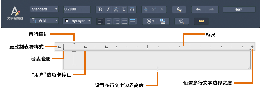

在位文字编辑器包括
选定表格单元进行编辑时,在位文字编辑器将显示列字母和行号。
注: 创建单行文字时并非所有选项都可用。
