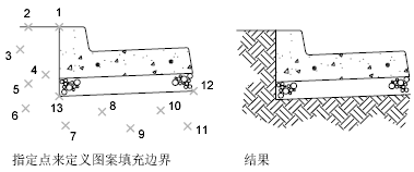

创建无边界图案填充的步骤
在命令提示下,输入 -HATCH。
输入
p
指定“特性”。
输入图案名称。例如,输入
earth
指定 EARTH 图案。
指定填充图案的比例和角度。
输入
w
指定“绘图边界”。
输入
n
可在定义图案填充区域后放弃多段线边界。
指定定义边界的点。输入
c
闭合多段线边界。
按 Enter 键两次创建图案填充。
