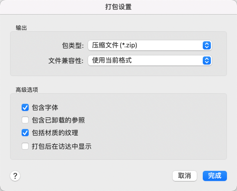

“打包设置”对话框
指定其他选项以配置传递包的输出。
ETRANSMIT(命令)
工具栏:打包设置
概要
提供传递包的其他配置设置。
选项列表
将显示以下选项。
输出
指定是输出图形中选定的图元还是输出当前视口中的可见图元。只有在“按类型输出”下指定的图元可用于输出。
输出
指定哪些图元可用于输出。
打包类型
向您提供了两个打包文件选项:压缩文件 (*.zip) 或文件夹(文件集)。选择压缩文件以 zip 格式打包您的文件。选择文件夹(文件集)将所有选定的文件保存在文件夹中。
文件兼容性
提供选项以使传递包兼容早期版本的 AutoCAD。
高级选项
指定输出材质纹理的方式。
包含字体
将关联字体包括在传递包中。
包括已卸载的参照
包括从当前图形卸载的外部参照。
包括材质的纹理
将材质的纹理包括在程序包中。
打包后在查找器中显示
打开“查找器”窗口以显示该传递包的位置。
