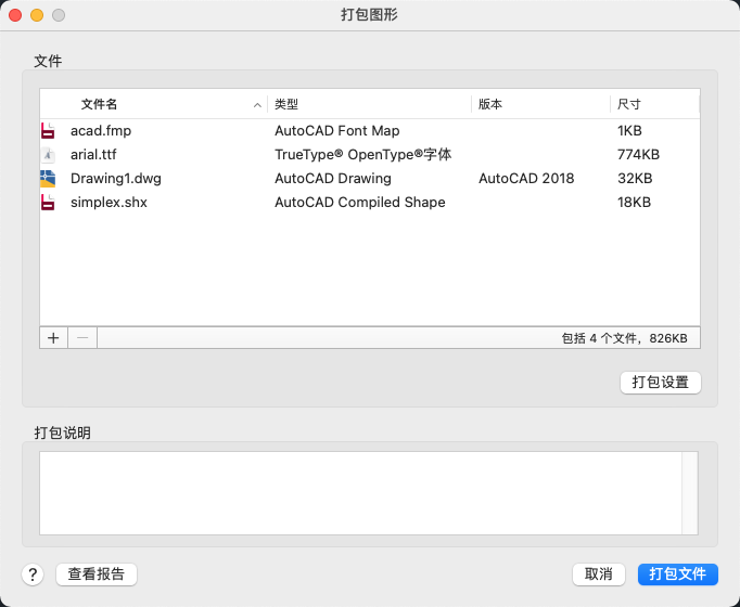

“打包图形”对话框
将一组图形和从属文件打包在一起以便于共享。
ETRANSMIT(命令)
工具栏
概要
默认情况下,将列出与当前图形相关的所有文件(例如相关的外部参照、打印样式和字体)。用户可以向传递包中添加文件或从中删除现有文件。
如果该列表中的某个图纸不可用,该图纸将由传递包中的另一张图纸参照(作为外部参照),并且不可用的图纸自动包含在传递包中。
要传递的图形按以下类别列出:
  • 当前图形。列出与当前图形关联的文件。
  • 用户添加的文件。列出使用“添加文件”选项手动添加的文件。
选项列表
将显示以下选项。
文件
显示要包含在传递包中的文件列表。您可以通过单击加号 (+) 和减号 (-) 来添加和删除文件。
打包设置
显示“打包设置”对话框以指定其他传递选项。
打包说明
提供用于输入与传递包相关的说明。这些说明被包括在传递报告中。
查看报告
显示包含在传递包中的报告信息。包括用户输入的所有传递说明,以及自动生成的分发说明,详细介绍了使传递包正常工作所需采取的步骤。例如,如果在一个传递图形中检测到 SHX 字体,系统将说明将这些文件复制到什么位置才能在安装传递软件包的系统上检测到它们。如果创建了默认说明的文本文件,则说明也将包含在报告中。
