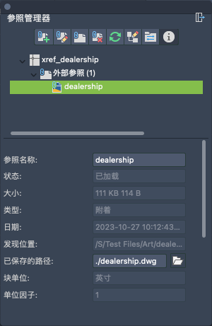

“参照管理器”选项板用于组织、显示以及管理参照文件。可以通过“参照管理器”选项板管理的参照文件包括:
“参照管理器”选项板沿顶部包含工具栏。可以在文件列表上单击鼠标右键以显示快捷菜单,该菜单让您可以附着或管理已附着的外部参照。单击工具栏上的“显示详细信息”按钮,可查看选定外部参照的详细信息和缩略图预览。

显示详细信息
显示“详细信息和预览”面板,该面板会显示选定文件参照的缩略图预览和详细信息。
注: “详细信息”窗格中的“待定相对路径”特性指示参照文件等待保存。
