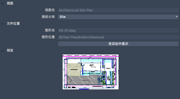

在 AutoCAD for Windows 中,视图表示使用图纸集管理器放置在当前项目中的布局上的命名视图。无法使用项目管理器修改或放置视图。
选项列表
将显示以下选项。
视图
显示有关视图的信息。
视图名
显示视图的名称。
类别
指定视图的类别。
当“类别”列表放置在项目的布局中时,该列表由每个模型空间视图的“视图类别”特性的当前值构成。
文件位置
显示有关视图所在的图形文件的信息。
图形名
显示包含命名视图的图形的名称。
图形位置
显示保存视图的图形的路径
在查找器中显示
显示与查找器中的视图关联的图形 (DWG) 文件位置。
预览
显示选定视图的预览图像。
