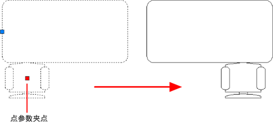

可以使用自定义夹点处理包含动作参数的块。例如,在以下块参照中拖动椅子上的夹点时,椅子也会移动。
