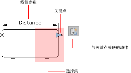

在块定义中,动作和参数为插入到图形后的块的行为提供规则。
根据指定的块几何图形或参数,可以使某一动作与该参数关联。参数在图形中表示为夹点。夹点与块定义中的点、对象或面域相关联。编辑夹点时,关联的动作决定了块参照中将发生变化的部分。 工具提示的显示受控于 GRIPTIPS 系统变量。
