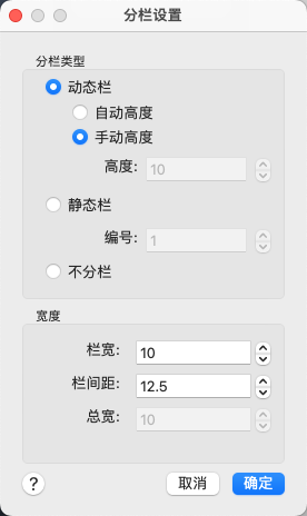

“分栏设置”对话框
显示用于设置栏的选项,例如类型、栏数、高度、宽度及栏间距大小。
MTEXT(命令)
工具集:“草图”选项卡 > “文字”面板 > “多行文字”:“特性检验器” > “列”。
选项列表
将显示以下选项。
栏类型
列出要创建的栏类型选择。
Height
当“自动高度”及“动态栏”或“静态栏”处于选中状态时,将显示多行文字对象的高度。
Number
设置栏数。仅当您选择“静态栏”时,此设置才能处于激活状态。
宽度
显示并指定控制栏和栏间距宽度值。栏间距值是默认的多行文字高度的五倍。
还会显示多行文字对象的总宽度值。
