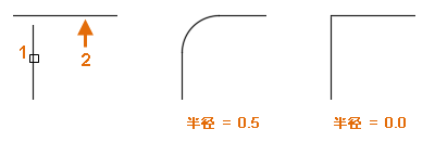

使用二维圆角和外圆角的步骤
设置圆角半径
圆角半径确定由 FILLET 命令创建的圆弧的大小,该圆弧用于连接两个选定对象或二维多段线中的线段。在更改圆角半径之前,它将应用于所有后续创建的圆角。
注: 如果将圆角半径设置为 0,将修剪或延伸选定对象直到它们相交;而不创建圆弧。如果将圆角半径设置为 0,则可以删除两条直线段之间的圆弧段或二维多段线中的所有圆弧段。
  1. 依次单击“草图”选项卡 > “修改”面板 > “圆角”下拉列表 > “圆角”。
  2. 在命令提示下,输入 r(半径)。
  3. 输入新的圆角半径值。
    在设置圆角半径后,选择用于定义生成圆弧的切点的对象或直线段,或按 Enter 结束命令。
    提示: 选择对象或线段时按住 Shift 键,以替代当前值为 0 的圆角半径。
