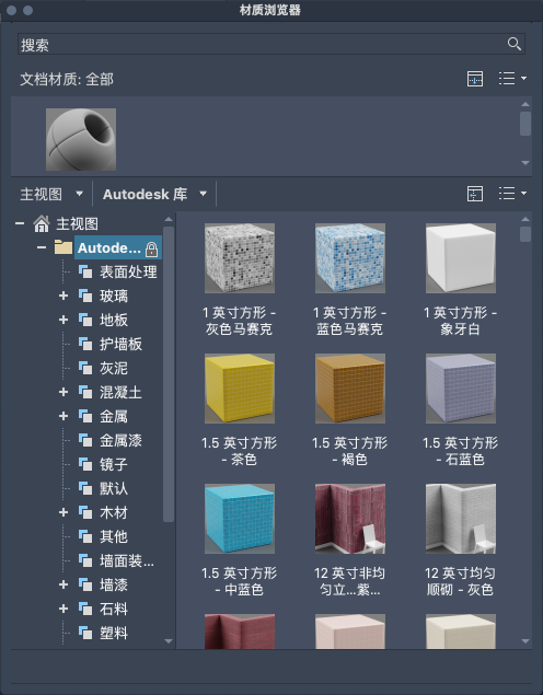

可以通过“材质浏览器”浏览并附着材质。
材质浏览器
使用材质浏览器来导航、排序、搜索、选择要在图形中使用的材质,以及将材质附着到对象。
可以通过“材质浏览器”访问标准的 Autodesk 材质库。
“材质浏览器”包含下列主要组件:
- 搜索。让您可以在库中找到材质,而无需浏览库的组织结构。
- 文档材质。针对保存在当前图形中的材质显示一组显示选项。可以按名称、类型和颜色对文档材料进行排序。
- Autodesk 库。显示 Autodesk 库,该库包含产品随附的预定义材质。它还包含一个按钮,用于控制库和库类别的显示。可以按名称、类别、类型和颜色对库中的材质进行排序。
- 库详细信息。显示选定类别中材质的预览。
- 视图选项。包含的控件让您可以控制材质预览的显示样式和大小。
Autodesk 库
随产品一起提供的 Autodesk 库包含 700 多种材质和 1000 多种纹理。该库是只读的,无法修改。
