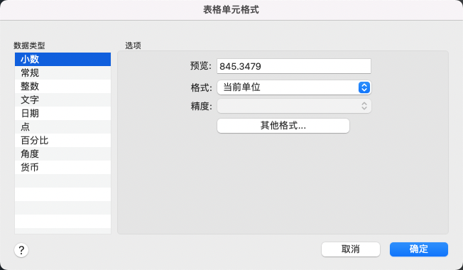

“表格单元格式”对话框
此处显示的选项可基于选定的数据类型和格式进行更改。
TABLE(命令)
工具集:“草图”选项卡 > “表格”面板 > “表格”:“选择单元” > “特性检验器”上的“其他格式”。
选项列表
将显示以下选项。
数据类型
显示数据类型列表(“角度”、“日期”、“十进制数”等),从而可以设置表格行的格式。
预览
显示在“格式”列表中选定选项的预览。
格式
根据选择的数据类型显示相关格式类型列表。例如,如果选择“角度”作为数据类型,将显示“十进制度数”、“百分度”、“弧度”等选项。
精度
仅用于“角度”、“十进制数”和“点”数据类型,可为可用格式设置精度。例如,如果选择“角度”作为数据类型,选择“弧度”作为格式类型,将显示“当前精度”、“0.0r”、“0.00r”、“0.000r”等选项。
列表分隔符
仅用于“点”数据类型,显示可以用于分隔列表项目的选项列表(逗号、分号或冒号)。
符号
仅适用于“货币”数据类型,显示可以使用的货币符号列表。
附加符号
在“货币”数据类型中,将货币符号置于数字之后。在“百分比”数据类型中,将百分比符号置于数字之后。
负数
仅适用于“货币”数据类型,列出用于显示负数的选项。
X、Y 和 Z 坐标
仅对于“点”数据类型过滤 X、Y 或 Z 坐标。
其他格式
仅用于“角度”、“十进制数”、“点”和“整数”数据类型,将打开“其他格式”对话框,从中可为表格单元设置其他格式选项。
样例
仅用于“日期”数据类型,显示在“格式”字段中选定的日期选项的日期显示选项列表。在“格式”字段中单击日期以查看样例。
