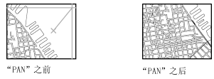

指定基点或位移: 指定点
可以指定单个点,指示图形相对于当前位置的位移;或者,更常见的做法是,指定两个点,并根据从第一点到第二点的距离计算出位移。
如果按 Enter 键,则以“指定基点或位移”提示中指定的值移动图形。例如,如果在第一个提示下指定 2,2,并在第二个提示下按 Enter 键,则图形将在 X 方向移动 2 个单位,在 Y 方向移动 2 个单位。如果在“指定第二点”提示下指定一个点,则第一点的位置将移动到第二点的位置。
