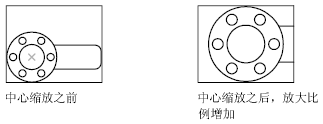

中心点
缩放以显示由中心点和比例值/高度所定义的视图。高度值较小时增加放大比例。高度值较大时减小放大比例。在透视投影中不可用。

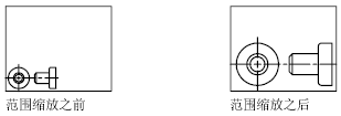

范围
缩放以显示所有对象的最大范围。
计算模型中每个对象的范围,并使用这些范围来确定模型应填充窗口的方式。

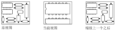

上一个
缩放显示上一个视图。最多可恢复此前的 10 个视图。
注: 如果更改了视觉样式,也将更改视图。如果输入 ZOOM Previous,它将恢复上一个不同着色的视图,而不是不同缩放的视图。
