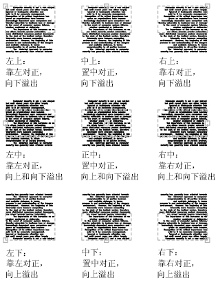

对正
根据文字边界,确定新文字或选定文字的文字对齐和文字走向。当前对正方式应用于新文字。根据对正设置和矩形上的九个对正点之一将文字在指定矩形中对正。对正点由用来指定矩形的第一点决定。文字根据其左右边界居中对正、左对正或右对正。在一行的末尾输入的空格是文字的一部分,并会影响该行的对正。文字流控制文字是相对于顶部和底部文字边界从段落的中间、顶部还是底部对齐。
输入对正方式 [左上(TL)/中上(TC)/右上(TR)/左中(ML)/正中(MC)/右中(MR)/左下(BL)/中下(BC)/右下(BR)] <左上>。

以下图例显示了每一种对正选项。
