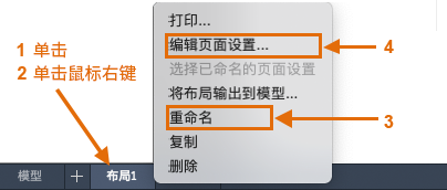

首先,您应在访问布局选项卡 (1) 时,在选项卡 (2) 上单击鼠标右键,然后将该选项卡 (3) 重命名为比“布局 1”更具体的名称。参照特定 ANSI 或 ISO 尺寸的名称可能是一个不错的选择。
接下来,编辑页面设置 (4) 来更改在布局选项卡中显示的图纸尺寸。此处有许多控件,但您只需要更改几个。第一个是指定图纸的大小。

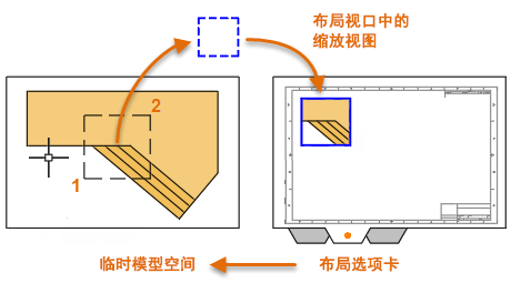

使用图纸空间功能,可以单击专为显示多个视图、自动缩放和电子或打印输出而设计的布局选项卡。
例如,在下图中选择了一个布局选项卡。当前在图纸空间中有两个对象:块参照(用于标题和图形边框)和单个布局视口(用于显示模型空间的缩放视图)。

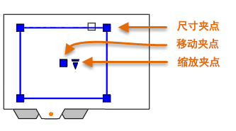

布局视口是在布局选项卡上创建的对象,用于显示模型空间的缩放视图。可以将它视为一个显示部分模型空间的闭路电视监视器。可以选择一个布局视口,就像选择其他任何对象一样。选择后,将显示多个夹点,用于调整视口的大小、移动视口,以及指定其中所包含的视图比例。
可在布局视口上使用多个编辑命令,例如 Move、Erase 和 Copy。当选择一个布局视口时,可以使用“特性检验器”选项板提供选项和设置的完整列表。

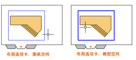

当在布局选项卡上工作时,可以在图纸空间和模型空间之间切换,而无需返回到“模型”选项卡。具体如下所示。 如图所示,移动光标,然后双击布局视口内部以访问模型空间,或者在布局视口外部双击以返回到图纸空间。当位于模型空间时,布局视口的边界将变粗。
您希望通过布局视口访问模型空间的主要原因是为了平移视图,或者为了小幅调整对象,尤其是那些仅显示在该视口中的对象。

如果您在以后需要设置其他比例,则选择布局视口并单击三角形比例夹点。此操作将显示可从中选择的比例列表。

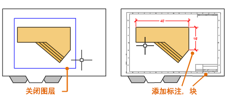

在布局选项卡上创建一个或多个缩放布局视口后,请按照以下步骤使用注释图形的跨空间方法:
在 AutoCAD 中有四种不同的方法用于缩放视图、说明、标签和标注。四种方法各有优点,具体取决于将使用图形的方式。以下是每种方法的简要总结:
