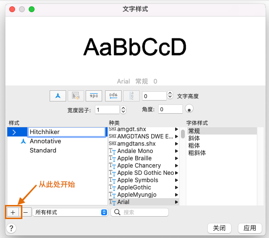

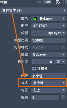

与其他几个注释功能一样,多行文字也提供大量设置。使用 STYLE 命令可以将这些设置另存为“文字样式”,然后通过单击“特性检验器”选项板上的“文字样式”下拉箭头可以访问已保存的文字样式。当没有选定对象时,当前文字样式将显示在“特性检验器”选项板上。
若要创建新的文字样式,请单击“绘图”工具组合中的“文字样式”控件,如图所示。
创建新的文字样式时,首先为它提供一个名称,然后选择字体和字体样式。

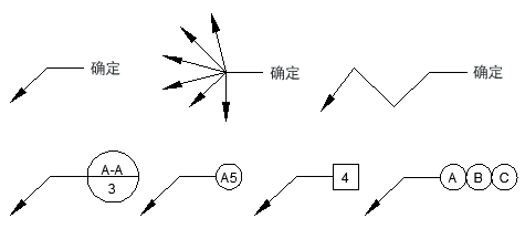

多重引线对象用于创建具有引线的文字,例如常规标签、参照标签、索引和标注。
要创建多重引线,请使用 MLEADER 命令。单击“绘图”工具组合
的“引线”面板中的“多重引线”工具,或在“命令”窗口中输入 MLD。按照“命令”窗口中的提示和选项进行操作。可随意进行试验。
创建多重引线后,将其选中,然后通过单击和移动其夹点来修改它。
当您悬停在箭头和引线夹点上时,会显示夹点菜单。通过这些菜单,您可以添加引线线段或其他引线。
可以通过双击它来编辑多重引线中的文字。

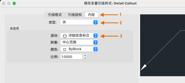

可以从“引线”面板创建自己的多重引线样式,或在“命令”窗口中输入 MLEADERSTYLE。
例如,若要创建“详细信息标注”样式,启动 MLEADERSTYLE 命令。在“多重引线样式管理器”中,单击“添加”
,然后为新多重引线样式选择描述性的名称。单击“内容(1)”,选择“块(2)”,然后选择“详图索引(3)”,如图所示。
