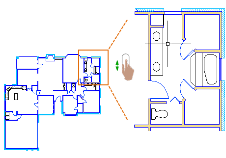

平移并缩放到图形中的不同视图。
大多数用户使用鼠标作为其定点设备,但是轨迹平台或其他设备也具有相同的控件。轨迹平台和魔术鼠标均支持手势。
选择对象或用户界面选项。
单击鼠标右键以显示快捷菜单
平移图形视图
放大或缩小。
通过在“命令”窗口中输入 ZOOM,然后指定“上一个”选项,可以逐步返回到多个之前的视图。
快速执行此操作的方法是为命令输入命令别名。例如,ZOOM 的命令别名是 Z。
之前的视图会显示出来。
ZOOM 命令中的其他常用选项为“窗口”和“范围”。“窗口”选项使您可以指定要显示区域的矩形窗口。“范围”选项显示绘图区域中的所有对象。
