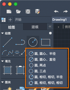

CIRCLE 命令的默认选项需要您指定中心点和半径。
在下拉菜单中提供了其他圆选项:
或者,您也可以在“命令”窗口中输入 CIRCLE 或 C,并指定一个选项。
圆可以用作参照几何图形。例如,您可以看到图中的两个门可以相互干涉。

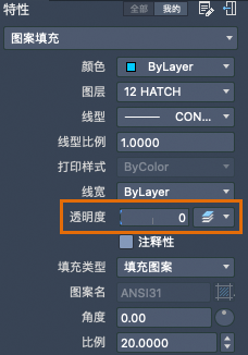

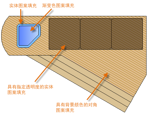

在 AutoCAD 中,图案填充是单个复合对象,该对象使用直线、点、形状、实体填充颜色或渐变填充的图案覆盖指定的区域。
启动 HATCH 命令时,将临时显示“图案填充”面盔。在此面盔上,您可以从行业标准英制和 ISO 的填充图案以及许多专用选项中进行选择。
最简单的步骤是从面盔选择填充图案和比例,然后在由对象完全封闭的任意区域内单击。您需要指定图案填充的比例因子,以控制其大小和间距。
创建图案填充后,您可以移动边界对象以调整图案填充区域,或者可以删除一个或多个边界对象以创建部分边界的图案填充:
以下是一些如何使用实体填充图案的样例:

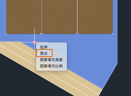

如果需要在图案填充中对齐图案(可能就像上面的甲板一样),请将光标悬停在图案填充的原始夹点上,并选择“原点”来指定对齐点。

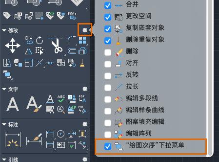

对于重叠图案填充、填充、宽多段线和文字对象,使用 DRAWORDER 命令可确定对象之间的上下顺序。例如,您可能希望黄色的公路穿过蓝色的河,而不是相反的情况。
您可以从工具组合中的“修改”面板访问多个绘图次序选项。单击“修改”面板上的
,然后选中以显示“绘图次序”下拉列表。
展开下拉列表以查看绘制次序选项,包括将所有图案填充后置、将选定对象前置等。
下拉列表中显示选定对象的选项以及适用于特定类型的所有对象(例如文字)的选项。
