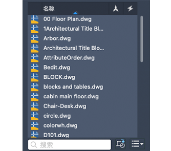

现在,“块”选项板包含一个列表视图,该列表视图可以按名称和类型排序。

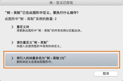

插入块时重命名块定义的新选项,并且已存在其他块定义。
