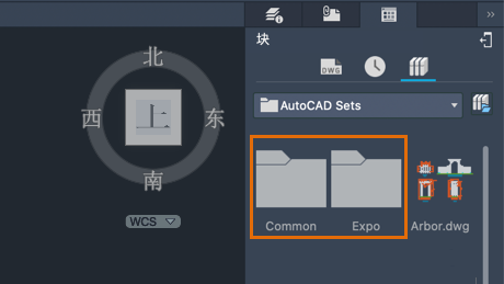

选定文件夹中的文件夹现在显示在“块”选项板中。双击文件夹以显示该文件夹中的图形或文件夹。

指定图形文件或文件夹以访问 AutoCAD 块。登录到 Autodesk Account 以访问云存储中的块库。

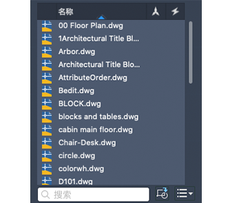

现在,“块”选项板包含一个列表视图,该列表视图可以按名称和类型排序。

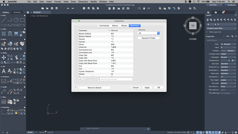

在“自定义”对话框的新“快捷键”选项卡上编辑、添加和删除快捷键指定。快捷键是指用于启动命令的键组合。
