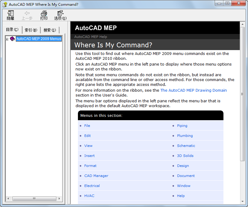

“我的命令在哪里?”工具
“我的命令在哪里?”工具是一个帮助文件,按照以前的菜单位置列出了所有命令,并显示了这些命令在功能区中的当前位置。
“我的命令在哪里?”工具
可以从“帮助”菜单 “我的命令在哪里”访问该工具,或者从常规联机帮助的平台页面访问。

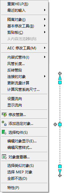

关联菜单
涉及选定对象的命令出现在该对象的上下文选项卡中。在取消选择对象之后,命令会从功能区消失。
“风管”上下文选项卡
大多数情况下,对象的上下文选项卡的命令布局都基于对象的关联菜单上命令的结构。
“风管”关联菜单
例如,在风管的关联菜单上,可以找到“添加选定对象”命令。而在风管的上下文选项卡中,可以在“常规”面板上找到“添加选定对象”命令。
