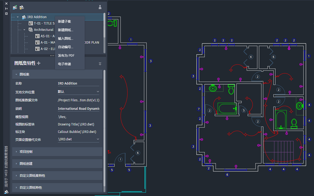

旧版图纸集管理器的精简版(即适用于 Web 的图纸集管理器)显示和管理存储在 Forma Data Management 中的命名图形图纸集。默认情况下,从 Forma Data Management 打开 DST 文件时,会显示适用于 Web 的图纸集管理器。
适用于 Web 的图纸集管理器提供了以下核心功能:
重要: 使用 AutoCAD Web 应用程序管理项目支持文件,然后使用 AutoCAD Web 应用程序或 Desktop Connector 将 DST、DWG 和其他支持文件上载到 Forma Data Management。

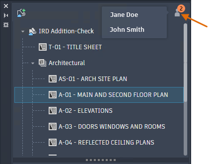

在团队中使用云图纸集时,每个成员都应有权访问与图纸集相关联的图纸集数据 (DST) 文件和图形样板 (DWT) 文件。每个团队成员都可以打开云图纸集,以将该图纸集信息从 DST 文件载入到适用于 Web 的图纸集管理器。单击 以标识协作处理同一个云图纸集的团队成员。
如果每个团队成员都有权访问图纸集 DWT 文件,则可以使用同一个图形样板文件创建新图形文件及其图纸;还会对这些图形的页面设置进行标准化。
在图纸集管理器的树状图中,团队的其他成员可以自动看到对图纸集所做的更改。
