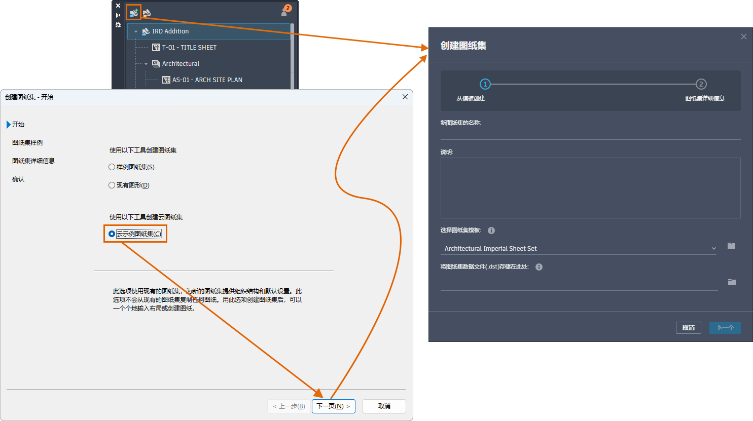

在云中创建图纸集
使用以下步骤创建要在云中使用的图纸集。
  1. 在 AutoCAD 桌面中,依次单击“应用程序”菜单 “新建”“图纸集”。 查找
    在 AutoCAD Web 应用程序中,在图纸集管理器上单击 (创建图纸集)。
  2. 遵循“创建图纸集”向导中的步骤。
  3. 选择使用样例图纸集创建云图纸集的选项。
  4. 单击“下一步”。
  5. 在“创建图纸集”对话框中,输入新图纸集的名称、说明和位置。
  6. 选择一个图纸集模板。
  7. 单击“下一步”。
  8. 查看图纸集特性,然后单击“创建”。

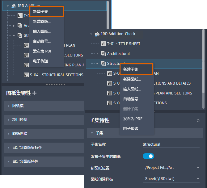

创建新的图纸集子集
  1. 在适用于 Web 的图纸集管理器中,在图纸集节点(位于列表的顶部)或现有子集节点上单击鼠标右键。选择“新建子集”。
  2. 选择新子集(如果需要)。
  3. 在适用于 Web 的图纸集管理器底部的“子集特性”中,输入新子集的名称和其他特性。

创建新图纸
  1. 在适用于 Web 的图纸集管理器中,在图纸集节点(位于列表的顶部)或现有子集节点上单击鼠标右键。选择“新建图纸”。
  2. (可选)指定其他模板。
  3. 选择新图纸(如有必要)。
  4. 在适用于 Web 的图纸集管理器底部的“图纸特性”中,输入新图纸的名称和其他特性。

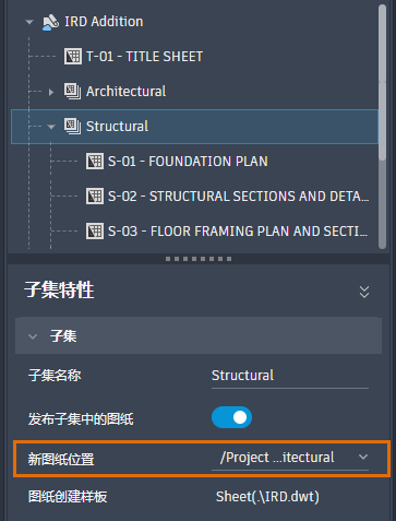

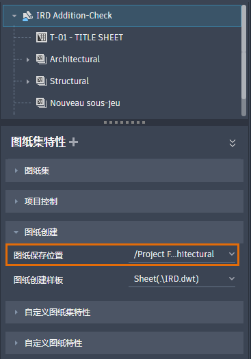

指定新图纸的位置
  1. 在适用于 Web 的图纸集管理器中,选择图纸集或子集。
  2. 在适用于 Web 的图纸集管理器底部的“图纸集特性”窗格中,展开“图纸创建”,然后单击“图纸存储位置”下拉列表。
    如果已选择子集,则在“子集特性”窗格下展开“子集”,然后单击“新图纸位置”下拉列表。
  3. 单击“浏览”。
  4. 在“指定图纸存储位置”对话框中,单击相应的复选框以选择文件夹。
    重要: 选择图纸位置文件夹时,请勿单击文件夹名称。单击文件夹名称会显示文件夹中的内容,但不会选择该文件夹。
  5. 单击“选择”。

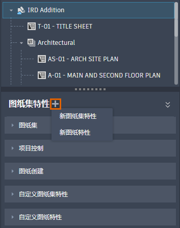

添加自定义特性
  1. 在适用于 Web 的图纸集管理器中,选择图纸集。
  2. 在适用于 Web 的图纸集管理器底部的“图纸集特性”窗格的右侧,单击 以创建新的图纸集或图纸特性。
    • 图纸集特性通常特定于“项目”(例如,合同号)。
    • 图纸特性通常特定于每张图纸(例如,设计者的名字)。
  3. 要删除自定义特性,请在某个特性上单击鼠标右键并选择“删除”。

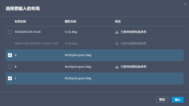

将布局输入到图纸集
注: 无法从锁定的图形输入图纸。
  1. 在适用于 Web 的图纸集管理器中,在图纸集或子集上单击鼠标右键。
  2. 选择“输入图纸”。
  3. 浏览到云位置,然后选择一个或多个要使用的图形。
  4. 单击“选择”。
  5. 选择要作为图纸输入到当前图纸集或子集中的布局。
  6. 单击“输入”。

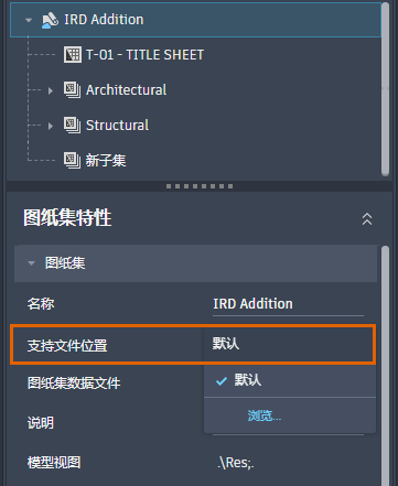

指定支持文件位置
  1. 在 web.autocad.com 上登录到 AutoCAD Web。
  2. 在左侧窗格中,执行下列操作之一:
    • 如果 Autodesk 项目已列出,请继续下一步。
    • 如果未列出 Autodesk 项目,请单击“添加 Autodesk 项目”。在“连接 Autodesk 项目”对话框中,选择要连接的项目,然后单击“完成”。
  3. 在“Autodesk 项目”下,单击要使用的项目。
    注: 如果要使用的项目未在 Autodesk 项目下列出,请单击“连接项目”。在“连接 Autodesk 项目”对话框中,选择要连接的项目,然后单击“完成”。
  4. 在主区域中,单击“管理支持文件”以配置项目的支持文件。
  5. 在“支持文件”对话框中,上载支持文件并添加项目中图形和图纸集要使用的搜索路径。
    有关上载和管理支持文件和搜索路径的详细信息,请参见 AutoCAD Web 应用程序帮助中的文件管理。
  6. 单击“完成”。
有关详细信息,请参见常见问题解答:如何设置图纸集的项目感知设置?

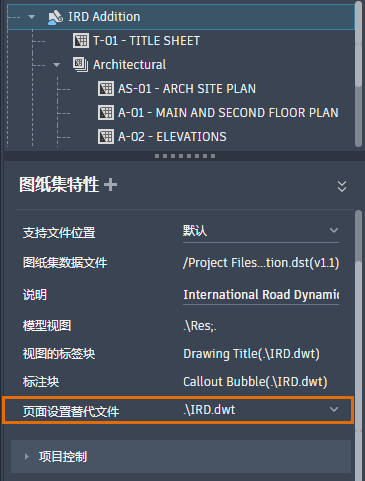

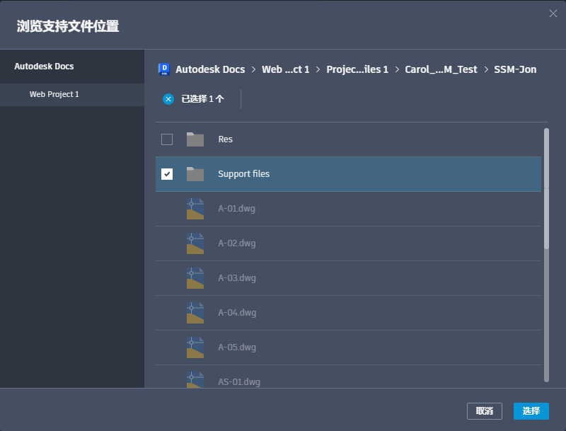

指定页面设置替代文件
发布图纸集时,可以使用在每个图形文件中定义的页面设置,也可以将页面设置替代应用于所有图形文件。
  2. 在适用于 Web 的图纸集管理器底部的“图纸集特性”窗格中,展开“图纸集”,然后单击“页面设置替代文件”下拉列表。
    注: 该下拉列表显示存储在云图纸集的已配置支持文件文件夹中的图形样板 (DWT) 文件。
  3. 从该下拉列表中,选择一个 DWT 文件。如果所需文件不可用,请单击“浏览”以浏览支持文件文件夹以外的文件夹。
  4. 在“指定页面设置替代文件”对话框中,浏览到包含页面设置替代的图形样板 (DWT) 文件。
  5. 单击“选择”。

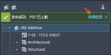

  5. 单击“发布”以开始发布过程。
    请留意在该过程中可能显示的任何通知。
  6. 在发布过程完成后,在通知上单击“详细信息”可查看有关已发布作业的信息(包括任何错误或警告)。
