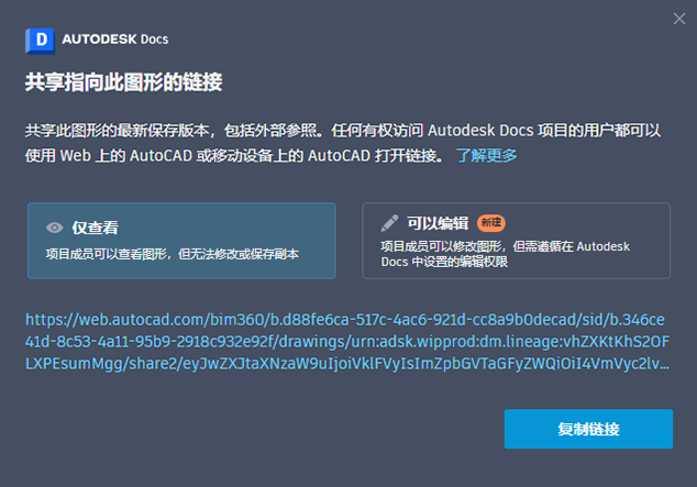

共享指向 Autodesk Docs 图形的链接 (URL)
对于保存在 Autodesk Docs 中的图形文件,“共享 URL”(SHARE 命令)将创建一个链接,允许收件人更改实际图形文件,而不是创建图形的新副本。
任何有权访问 Autodesk Docs 项目的用户都可以使用 Web (web.autocad.com) 上的 AutoCAD 或移动设备上的 AutoCAD 打开链接。复制链接将创建指向图形的最新保存版本的链接。您可以为收件人选择两个权限级别:“仅查看”和“可以编辑”。
仅查看
项目成员可以查看图形,但在打开链接后无法修改图形或者保存或下载副本。
可以编辑
在 Autodesk Docs 中具有编辑权限的项目成员可以修改图形。与未保存到 Autodesk Docs 的图形不同,对源图形文件进行了更改。
