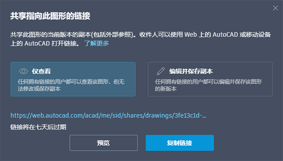

共享图形(共享 URL)
共享当前图形副本的链接,以在 Web (web.autocad.com) 上的 AutoCAD 或移动设备上的 AutoCAD 中查看或编辑。包括所有相关的 DWG 外部参照和图像。
查找
对于未保存到 Autodesk Docs 的图形,共享工作方式类似于 ETRANSMIT。共享文件包括所有相关从属文件,例如外部参照文件和字体文件。
任何具有该链接的用户都可以在 Web 浏览器或移动应用程序中访问该图形。该链接将于其创建后的七天之后过期。可以为收件人选择两个权限级别:“仅查看”和“编辑并保存副本”。
仅查看
任何有该链接的用户都可以查看该图形,包括所有外部参照。收件人无法对图形进行更改,并且无法保存或下载副本。
编辑并保存副本
任何有该链接的用户都可以编辑该图形,并将该图形及其所有外部参照保存为副本。收件人无法对共享者所拥有的原始图形文件进行更改。
注: 当保存已与您共享的图形时,任何外部参照都将保存到与父文件相同的文件夹位置。
可以编辑(在 Autodesk Docs 中保存的图形)
在 Autodesk Docs 中保存的图形包含选项“可以编辑”,而不是“编辑和保存副本”,这样,收件人可以直接对图形本身进行更改,而不是创建图形的新副本。
