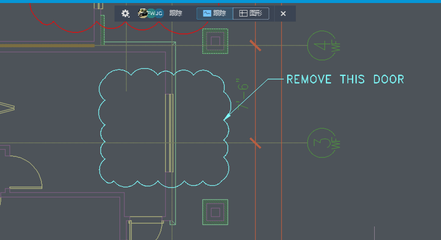

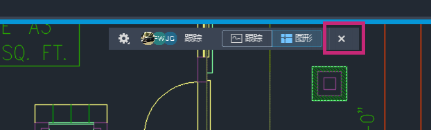

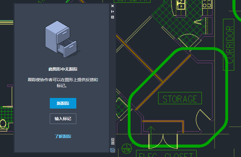

  1. 创建跟踪或打开现有跟踪。可以在 AutoCAD 桌面(Windows 或 Mac)、Web 上的 AutoCAD 和移动设备上的 AutoCAD 中创建跟踪。
  2. 将标记或其他设计详细信息添加到跟踪中。
  3. 保存图形,然后将其与同事或协作者共享。
当同事在 AutoCAD 桌面(Windows 或 Mac)中打开图形时,他们会收到有关任何新跟踪的通知。收件人可以打开跟踪以查看添加的内容,然后根据所包含的反馈做出决定。
