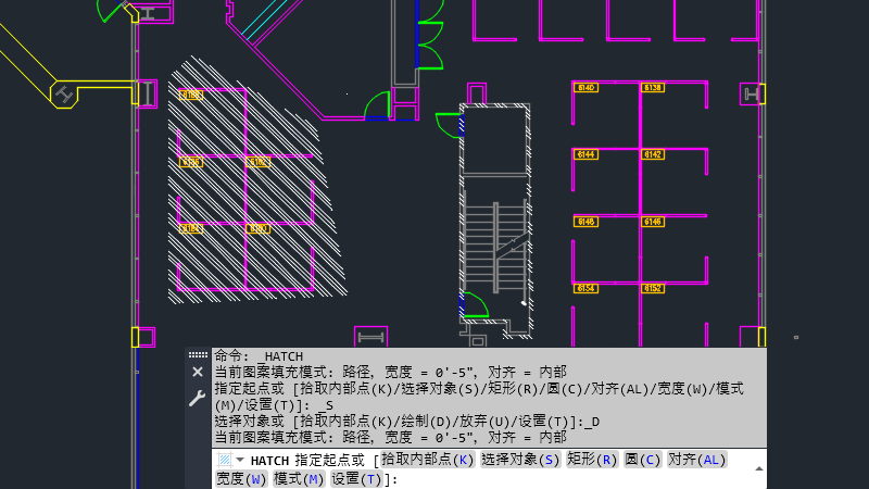

HATCH 命令现在提供了一个便捷选项,可用于在不需要预先存在边界几何图形的情况下绘制填充图案。
现在,可以使用多段线、圆形或矩形绘制选项以在创建填充形状或沿指定路径进行图案填充之间进行选择。
更新的命令
HATCH
- 使用填充图案、实体填充或渐变填充来填充封闭区域或选定对象。
新系统变量
HPDRAWMODE
- 控制定义要填充图案或填充的新边界时使用的绘图模式。
HPPATHALIGNMENT
- 指定要填充图案或填充的新绘制路径的路线。
HPPATHWIDTH
- 指定要填充图案或填充的新绘制路径的宽度。
