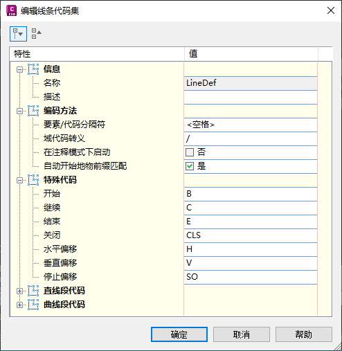

  3. 使用“线条代码集”对话框(如图 1 中所示)来指定编码方法并编辑特殊代码、直线段代码和曲线段代码。
    图 1:指定编码方法以实现一致性
    注:
    建议使用 <空格> 作为字段/代码分隔符特性值。

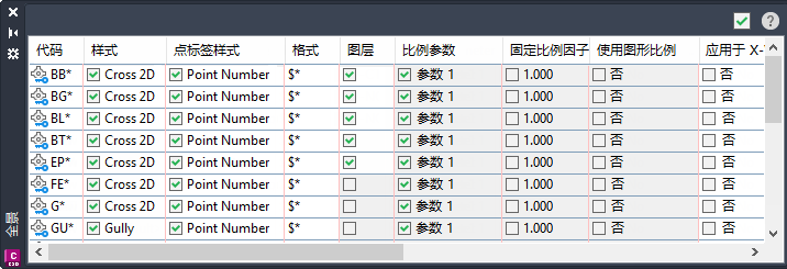

  4. 使用描述码编辑器(如图 2 中所示)可创建合适的描述码集,以使这些代码与相应的样式点、标签描述和高程匹配。
    图 2:创建描述码编辑器

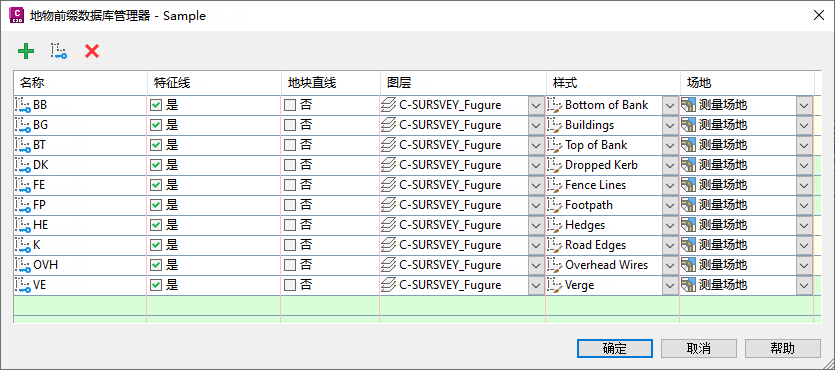

  5. 使用地物前缀数据库管理器(如图 3 中所示)来创建地物前缀库和地物样式,以使用这两者来接收线条代码并以合适的样式绘制线条。
    注:
    如果设置了地块线特性,则只应指定一个场地。
    图 3:指定如何绘制导入的线条
    您可以指定是将线条绘制为特征线还是绘制为地块线,还可以指明指定的图层、样式和场地。

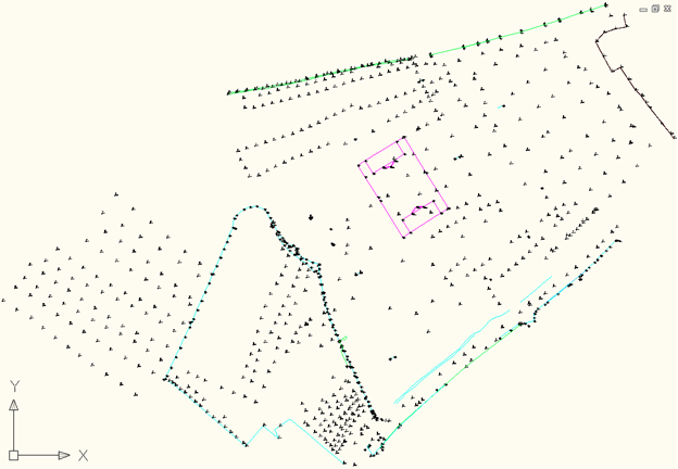

  6. 导入测量数据。 将测量数据导入到 Autodesk Civil 3D 中后的结果如图 5 中所示。
    图 5:导入的测量数据

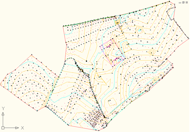

  7. 从特征线和点编组创建曲面。 然后指定等高线样式,如图 6 中所示。
    图 6:从特征线和点编组创建的、具有指定等高线样式的曲面
