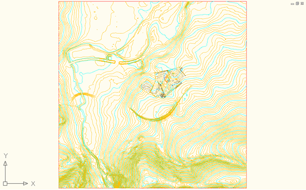

  1. 若要填充曲面,可以使用激光测距系统等高线数据,该数据应设置为 5m 栅格数据集,如图 7 中所示。
    图 7:用于填充曲面的激光测距系统数据

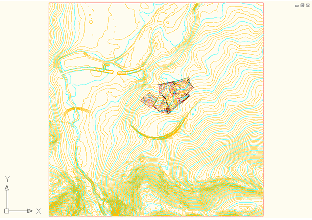

  2. 创建一个新曲面,并粘贴该 5m 栅格以及测量的曲面,如图 8 中所示。
    图 8:粘贴测量的曲面的结果

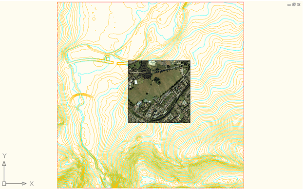

  3. 使用映射导入来导入测量的场地的鸟瞰照片,该照片包括用于在使用的相同坐标系中定位的“世界文件”。结果如图 9 中所示。
    图 9:导入鸟瞰照片

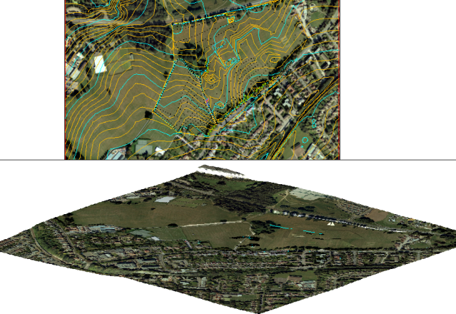

  4. 围绕鸟瞰照片创建边界并作为边线添加到组合曲面。
    然后,通过“贴图”命令将鸟瞰照片贴到组合曲面。
图 10:作为边线添加并贴到组合曲面的鸟瞰照片
