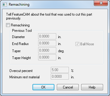

“再加工”对话框
您可以使用“再加工”对话框来创建会对以前操作未切削的区域自动进行铣削的再加工刀具路径。
要显示“再加工”对话框,请在“特征属性”对话框的“策略”选项卡上单击“再加工”
再加工 - 选择此选项可启用平面再加工
前一刀具直径 - 输入以前用于切削零件的刀具的直径。该参数适用于所有再加工方法。
过切百分比 - 输入“前一刀具直径”的增加百分比,用于扩展再加工区域。通过再加工刀具路径来确保完整的覆盖范围非常有用。
最小残留材料 - 指定要再加工的残留材料的最小尺寸。
