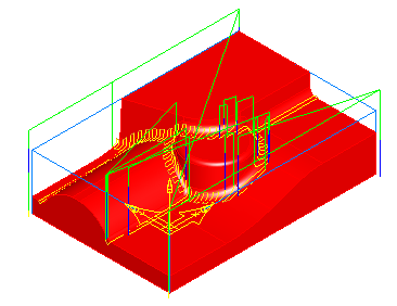

在下面的示例中,将自动计算槽区域,并将平行刀具路径限制到该区域。

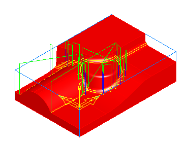

对于平行和 Z 轴层再加工,使用之前的刀具直径计算未切削区域,并且刀具路径将剪到该区域为止,如下图所示。

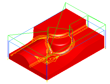

对于 3D 螺旋再加工,将根据之前的刀具直径自动计算未切削区域的外部边界。然后,创建从该边界向内螺旋前进的刀具路径。3D 螺旋再加工可创建与拐角再加工类似的刀具路径,但在某些情况下,3D 螺旋的退刀次数较少。
