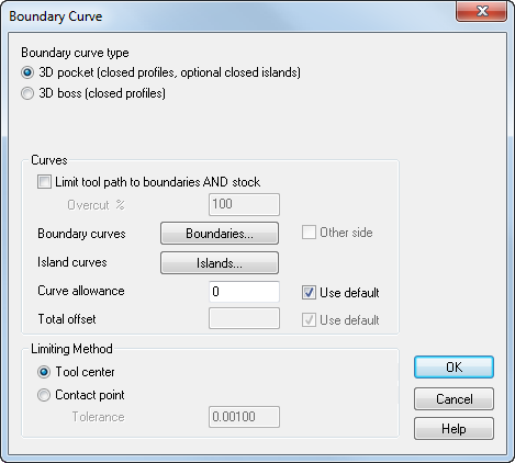

“边界曲线”对话框
打开“边界曲线”对话框,单击“毛坯”选项卡上的“曲线选项”按钮。
“3D 型腔”- 刀具路径将限制在指定为边界的曲线的内部区域。
对于 3D 型腔,您也可以指定“岛曲线”。刀具路径在岛曲线外部、边界曲线内部生成。岛曲线必须位于边界内部,并且不得接触边界。
“3D 凸台”- 刀具路径将限制在指定为边界的曲线的外部区域。
边界曲线可能会延伸到毛坯或特征曲面之外。无论指定哪种曲线,刀具路径都不会延伸到特征曲面之外。
“曲线余量”- 距离边界或岛曲线的距离。这必须是正数,并且是绝对距离。
剪裁方法
刀具中心 - 选择该选项可基于刀具的中心来限制刀具路径。
接触点 - 选择该选项可基于刀具与曲面之间的最后一个接触点来限制刀具路径。
