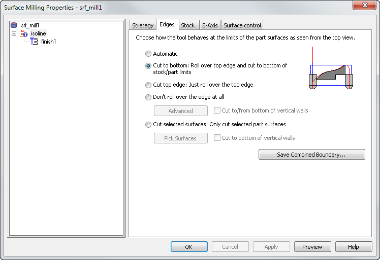

“边缘”选项卡
您可以使用“曲面铣削属性”对话框“边缘”选项卡,指定刀具在曲面边缘的行为。
此选项卡提供了选项来设定如何在曲面边缘附近生成刀具路径。
自动 - 一组规则,用于在“不跨过边缘”“切到底部”之间进行选择,以获得最佳性能
“切到底部: 跨过顶部边缘并切削到毛坯/零件限界底部”- 此选项不会设置任何边界。在这种情况下,FeatureCAM 仅使用“毛坯”选项卡中的曲线选项指定的边界。
“切削顶部边缘: 仅跨过顶部边缘”- 将类似于型腔的曲线边界按刀具半径设置为零件偏移的轮廓。刀具按刀具半径跨过边缘。在 PowerMill 中,这称为轮廓边界。边缘边界使用零件的轮廓边界,但它使用顶部(最高)Z 值,在这种情况下轮廓处于垂直曲面。

不跨过边缘 - 将类似于型腔的曲线边界设置为零件的轮廓。刀具接触曲面边界。在 PowerMill 中,这称为接触点边界。这将防止零件外部边缘的任何尖角剪切。如果零件在其外部有一个垂直曲面,并且垂直曲面的顶部有一个锐角,那么这种情况可以防止对垂直曲面的切削,因为垂直曲面与顶部的锐角是重合的。

您可以通过单击“高级”按钮设置有关零件边界的高级选项。
如果您有一个垂直曲面并且您想要切到底部,选择“切到垂直壁的底部或自垂直壁的底部切削”
“切削已选曲面: 仅切削已选零件表面”- FeatureCAM 只加工选定的曲面,不会切削任何相邻或未选择的曲面。如果没有相邻曲面,刀具将通过刀具半径跨过边缘。
如果您有一个垂直曲面并且想要剪切到底部,选择“切到垂直壁的底部”
“保存组合边界”- 此预览按钮显示您的模型上的零件边界(蓝色)和刀具中心(红色)曲线,您可以保存该设置以备将来需要时使用。
