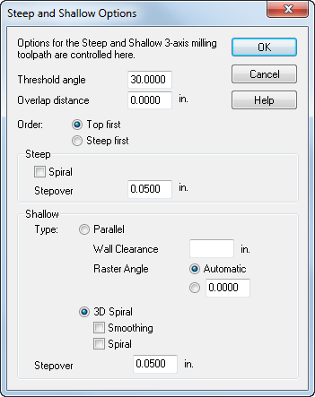

“陡峭和浅滩选项”对话框
顺序 — 用于确定加工陡峭和浅滩部分的顺序。
选项
分界角 — 输入用于确定恒定 Z(陡峭)和浅滩加工之间分割的曲面倾角,从水平方向测量。
重叠距离 — 输入陡峭和浅滩加工之间重叠区域的大小。这将减少因陡峭和浅滩加工之间突然的切换导致在模型上留下的痕迹。
陡峭
螺旋 — 选择该选项可在两个连续闭合轮廓之间创建螺旋路径。这样可以最大程度减少提刀次数并最大程度延长切削时间,同时在刀具上维持更大恒定负荷条件和偏差。
选项包括:
平行(Parallel)
(可选)输入“壁间隙”“平行加工角度”
3D 螺旋
光顺 — 选择该选项可光顺模型上方刀具路径段的偏移。
注: 一般来说,在具有开放边的零件上使用平行加工,而在型腔的底部使用偏移。
