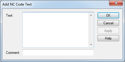

“增加 NC 代码文本”对话框
要显示“增加 NC 代码文本”对话框,请单击“铣削特征属性”对话框的“刀具路径”选项卡上的“增加 NC 代码文本”
此对话框允许您在选定的点前面插入一行或多行 NC 代码,并且可以选择添加注释。

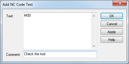

例如,可以在某个特定点输入 M00 条件性停止来检查刀具。

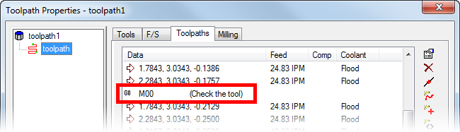

依次单击“应用”按钮和“确定”按钮,然后 NC 代码和注释将添加到“刀具路径”选项卡行上方的选定行,例如:
单行 NC 代码具有 图标,多行代码具有 图标。

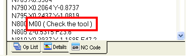

在仿真之后,您可以在“NC 代码”选项卡中查看代码,例如:
