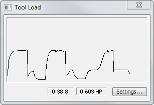

在 3D 仿真期间,您可以使用“刀具负荷”对话框来显示刀具上的估计马力负荷的图形。您可以使用这些估计值来微调程序以提高性能。
注: 马力值是估计值。如果您正在接近机床的功率限制,则应降低进给率,或减小切削的宽度或深度。

  1. 选择“开始”选项卡 >“仿真”面板 >“显示”>“刀具负荷”。
  2. 运行 3D 仿真。“负荷”对话框中将显示仿真时间和刀具上的负荷的图形。在图形下面将显示当前仿真时间和刀具负荷。

注: 您可以使用“选项”>“仿真”>“2D/3D 阴影”页面上的“功率图:样本/分钟”设置来控制图形的精确度。
如果您已运行“进给优化”“刀具负荷”图将用黑色显示优化的负荷,用白色显示未优化的负荷:
