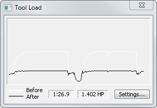

  5. 选择“开始”选项卡 >“仿真”面板 >“显示”>“刀具负荷”,然后再次运行仿真以显示优化前后的刀具负荷“刀具负荷”图以黑色显示优化的负荷,以白色显示未优化的负荷:
    在上图中,黑色(优化)曲线中的刀具负荷峰值已降低。
