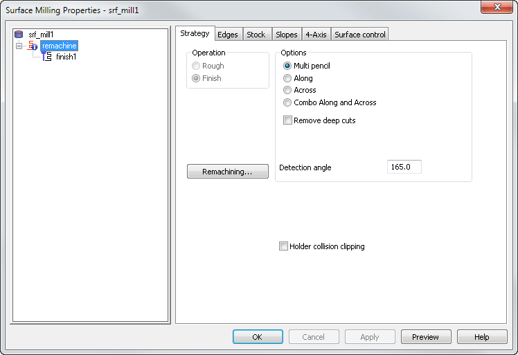

在“选项”下,选择:
- 多笔 - 沿拐角边缘创建刀具路径。这与“沿着”类似,但在遇到三个或更多残留区域的位置会减少退刀。这方面与在“再加工”处于启用状态的情况下创建笔式清角刀具路径是相同的。
- 沿着 - 创建与尖角边缘平行的刀具路径。
- 交叉 - 创建与拐角边缘交叉的刀具路径。
- 组合沿着和交叉 - 在陡峭区域中创建“交叉”刀具路径,在浅滩区域中创建“沿着”刀具路径。
删除深切削
探测角 — 仅找到小于指定角度的拐角。
再加工 — 单击该按钮可打开再加工对话框。
夹持碰撞避让 — 避让夹持或刀柄与零件曲面、阻止曲面或未加工毛坯发生碰撞的刀具路径。选择该选项后,在操作的“铣削”选项卡上将显示“夹持间隙”和“刀柄间隙”属性。
