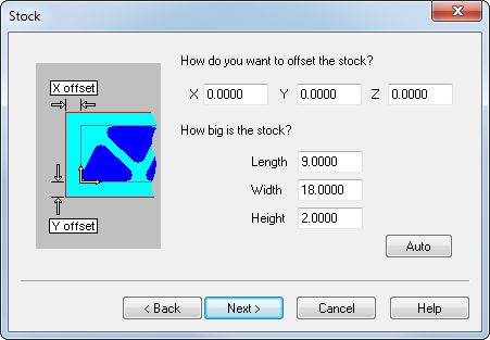

“毛坯”对话框(多个夹具)
可以使用
“毛坯”
对话框指定毛坯的尺寸和位置:
在
“X”
“Y”
和
“Z”
字段中输入毛坯原点的坐标。
默认块尺寸计算为最小块尺寸,将以在
“配置”
对话框中指定的间隔包含文档中的所有零件。
如果要使用特定尺寸的块,请在
“长度”
“宽度”
和
“高度”
字段中输入尺寸。
单击
“自动”
以计算将包含所有零件的最小块尺寸。
单击
“下一步”
以显示
“预览”
对话框
。布局的预览将会以绿色显示在图形窗口中。
