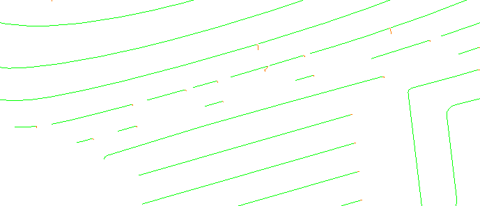

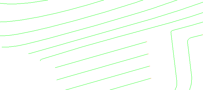

最小间隙长度 - 输入间隙长度,通过使用刀具路径段替换小于该距离的间隙来控制碎片。较大的值可减少碎片,但会增加未切削材料的刀具路径长度。较小的值可生成较短的刀具路径,但会增加刀具路径提起的次数。
