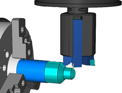

微型转塔
您可以仿真微型转塔,微型转塔上的刀具带有多个刀片,刀具绕 B 轴旋转以使用每个刀片。这些刀具同时进行仿真,这样一来,便可以检查当前未使用的刀具是否过切。
